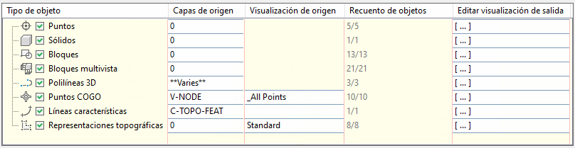

Puede proyectar objetos en varias vistas en sección especificando reglas de proyección y filtros de selección en esos objetos.
Con las reglas de proyección, los objetos del tipo especificado dentro de un área anterior y posterior a las líneas de muestreo se proyectan.
Los objetos del tipo seleccionado se proyectan si están dentro del área especificada en las Reglas de proyección y si cumplen los criterios de filtro especificados en las columnas Capas de origen y Visualización de origen.
Los objetos lineales, como líneas características, representaciones topográficas y polilíneas 3D, sólo se proyectan cuando intersecan una línea de muestreo de una vista en sección determinada. Las reglas de proyección no se aplican a estos objetos.

Utilice las opciones de la parte inferior del cuadro de diálogo Proyectar objetos a varias vistas en sección para seleccionar los tipos de objetos que quiera proyectar y especificar opciones para filtrar la selección.
