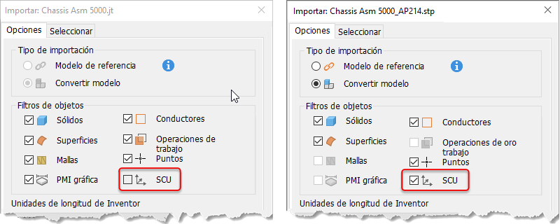

Obtenga más información sobre los nuevos formatos de exportación y las actualizaciones de los formatos de importación y exportación existentes.
Tanto JT como STEP admiten la opción de incluir SCP al importar.
Para obtener más información, consulte Para importar archivos como referencia de AnyCAD o modelo de conversión.
