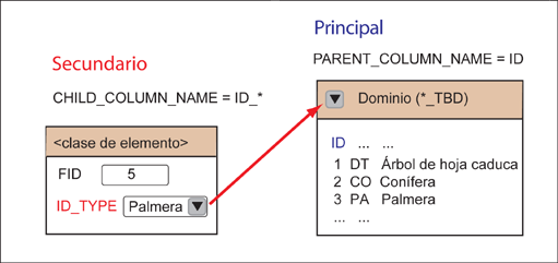

Los modelos de sector empresarial acostumbran a utilizar dos tipos de relaciones:
La siguiente ilustración muestra la relación entre una tabla de elemento y una tabla de dominio:

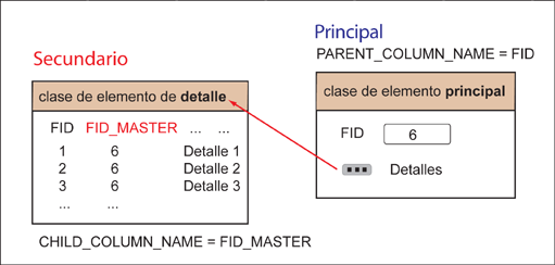

La siguiente ilustración muestra la relación entre una tabla principal y una tabla de detalles:

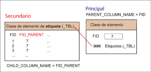

Modelo de datos de un modelo de sector empresarial: la relación de principal-detalle más frecuente se da entre una clase de elemento y una clase de elemento de etiqueta.
