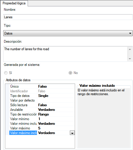

  7. Precise las características de la nueva propiedad utilizando la información que se muestra en la siguiente ilustración:
    Cree una propiedad con estos valores. Los cuatro últimos campos aparecen tras definir el Tipo de restricción.
    Estos valores crean una propiedad que representa el número de carriles de una carretera. El valor debe ser un número entero de 1 a 5, ambos incluidos. No hay ningún valor por defecto para esta propiedad.
    Al definir Valor mínimo incluido y Valor máximo incluido como Verdadero, los valores mínimo y máximo del rango son entradas válidas.
