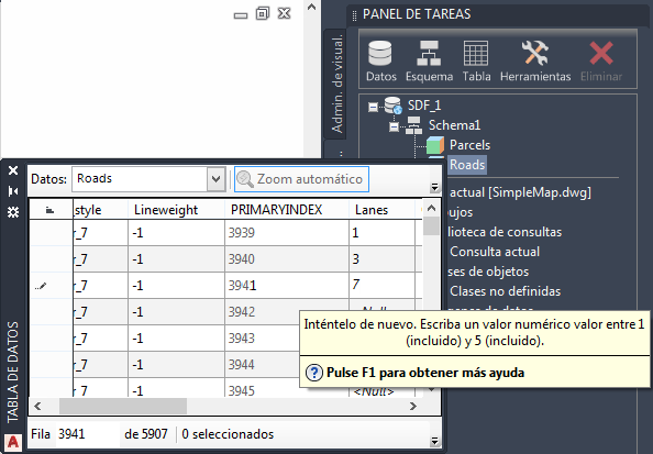

Para rellenar las nuevas propiedades con datos
  1. Expanda la entrada SDF en el Explorador de mapa hasta que vea sus tres clases de elementos. Seleccione Roads y haga clic en Tabla.
  2. En la Tabla de datos, desplácese completamente a la derecha para ver la nueva propiedad.
  3. Indique el número de carriles para algunas carreteras.
    Si introduce un valor que está fuera del rango permitido y hace clic fuera del campo, se muestra una advertencia.
  4. Cierre la Tabla de datos.
Resultado
Ha conectado con el archivo SDF creado anteriormente y ha añadido una propiedad nueva a su esquema. Ha indicado valores para la nueva propiedad en la Tabla de datos.
