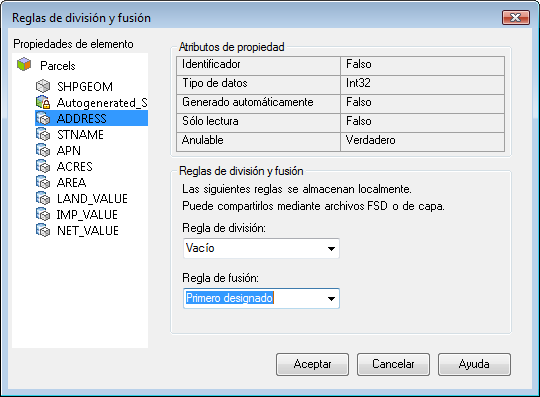

  1. La Tabla de datos debe seguir abierta desde el último ejercicio. Si no es así, en el Panel de tareas, cambie al Administrador de visualización. Seleccione la capa Parcels y haga clic en Tabla.
  2. En la Tabla de datos, haga clic en Opciones (en la parte inferior de la ventana) y seleccione Definir reglas de división y fusión.
    Definir las reglas para la asignación de propiedades después de una operación de división o fusión.
    En Propiedades de elemento a la izquierda, se muestran todas las propiedades del elemento Parcels. El banco de datos genera dos de estas propiedades (Geom y FeatID), por lo que no puede definir reglas para ellas. Si las selecciona, puede ver las reglas que utiliza el banco de datos para crearlas.
  3. En el cuadro de diálogo Reglas de división y fusión, haga clic en la propiedad ADDRESS.
  4. En Regla de división, especifique Vacío.
    Si divide esta parcela, debe especificar el número de dirección de cada nueva parcela que se cree.
  5. En Regla de fusión, especifique Primero designado.
    Si fusiona varias parcelas en una, la nueva parcela utilizará el número de dirección de la primera parcela designada para la fusión.
  6. Especifique reglas para otras propiedades con la siguiente tabla como guía.
    Propiedad Regla de división Regla de fusión
    ACRES Proporcional basada en AREA2D (geom) Suma
    APN Copiar Primero designado
    AREA Proporcional basada en AREA2D (geom) Suma
    IMP_VALUE Proporcional basada en AREA2D (geom) Suma
    LAND_VALUE Proporcional basada en AREA2D (geom) Suma
    NET_VALUE Proporcional basada en AREA2D (geom) Suma
    PRIMARY_INDEX Vacío Primero designado
    STNAME Copiar Primero designado
