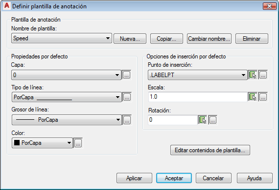

La anotación indica el límite de velocidad de cada calle, pero no está identificada como tal. Edite la plantilla de anotación que creó en el ejercicio anterior. Añada la etiqueta "Speed Limit =" y colóquela sobre la etiqueta de anotación existente.
Para añadir una etiqueta de texto estático
grupo Anotación de mapa
Definir plantilla.
Haga clic en Editar contenido de plantilla en el margen inferior derecho del cuadro de diálogo.
Asigne a la nueva cadena de texto el mismo tamaño que el de la primera.
Haga clic en cualquier lugar del Editor de bloques y escriba dtext.
Utilice las teclas Retroceso y Suprimir para corregir el texto cuando sea necesario.
grupo Abrir/guardar
Guardar bloque.
Cerrar
Cerrar el Editor de bloques.
Se muestra el cuadro de diálogo Definir plantilla de anotación.
En el mapa AnnotationTutorial.dwg, se muestra la etiqueta de texto descriptivo sobre el límite de velocidad.
