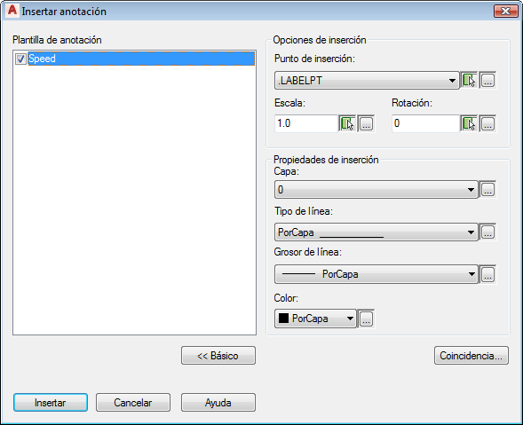

Utilice la plantilla de anotación que definió en el ejercicio anterior para insertar ejemplares de la anotación en el dibujo. Todos los objetos de dibujo que contengan datos de límite de velocidad en la tabla de datos de objeto mostrarán su propio valor de límite de velocidad.
Para asociar anotaciones a objetos de dibujo
Para este ejercicio, seleccione algunas de las calles circundantes al trébol del centro de la ciudad.
Seleccione las calles circundantes al trébol.
grupo Anotación de mapa
Insertar.
Cualquier otra plantilla de anotación definida en el dibujo también figurará en esta lista.
Junto a cada calle, se añaden los valores de límite de velocidad en texto azul, con arreglo a los datos de objeto asociados con los objetos de la calle.
