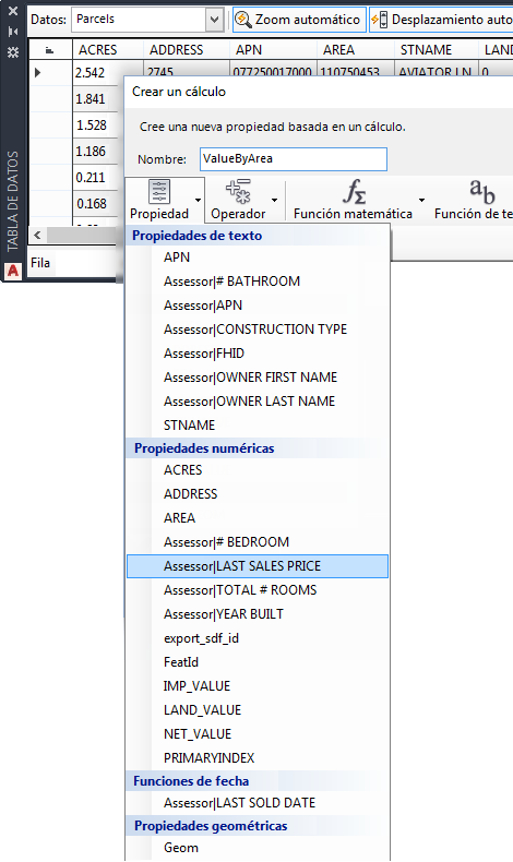

Ahora ya ha unido los datos de propietario a la capa Parcels y ha guardado el resultado en un banco de datos nuevo. De manera que puede utilizar la información combinada para crear una propiedad calculada. Las propiedades calculadas son el resultado de una expresión: en este caso, el último precio de venta dividido por el área.
Para crear una propiedad calculada con datos unidos
Todas las propiedades de esta clase de elemento se enumeran en la lista Propiedades.
Esta opción calcula el área de un polígono.
Todos los elementos espaciales incluyen una propiedad de geometría que se puede utilizar para calcular el área o la longitud.
Desplácese hacia la derecha en la Tabla de datos para ver el nuevo campo. Aparece en gris, lo que indica que se trata de una propiedad calculada y no se puede editar.
