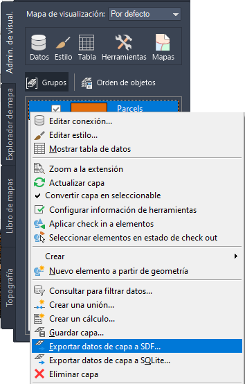

  1. En el Administrador de visualización, haga clic con el botón derecho en la capa Parcels y haga clic en Exportar datos de capa a SDF.
    Guarde la capa en un nuevo archivo SDF para hacer que los atributos unidos estén disponibles para su edición.

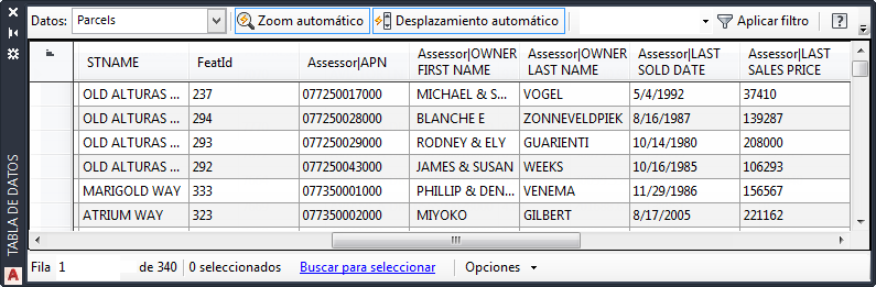

  7. En la Tabla de datos, desplácese a la derecha.
    Las propiedades unidas ya no aparecen en gris. Ahora son propiedades nativas del nuevo archivo SDF.
