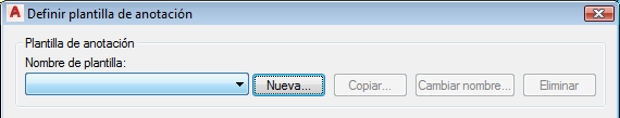

Definir plantilla.
El resto de las opciones de este cuadro de diálogo no están disponibles porque aún no existe ninguna plantilla de anotación. El cuadro de diálogo vuelve a mostrarse cuando cree y guarde la plantilla de anotación.

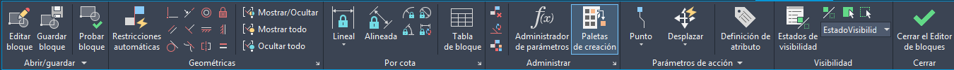

En la cinta de opciones aparece una nueva ficha denominada Editor de bloques, y se abre un dibujo nuevo en el Editor de bloques.
ficha Anotación
Editar texto de anotación.

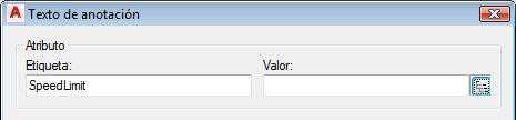

Pulse Intro en respuesta a la solicitud. Se muestra el cuadro de diálogo Texto de anotación.

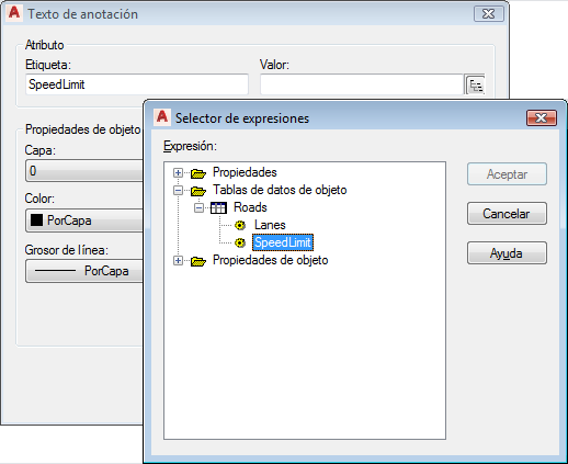

El botón del Constructor de expresiones figura a la derecha del campo Valor.
Expanda los nodos Datos de objeto hasta que vea SpeedLimit.
Haga el texto de anotación azul y de 30 unidades de altura.

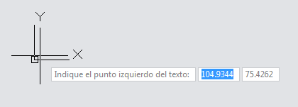

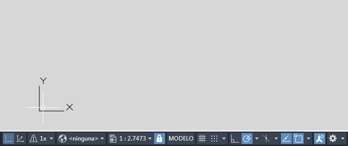

Compruebe la ubicación de los marcadores de los ejes colocando el cursor sobre su punto de intersección y observando la esquina inferior izquierda de la ventana.
0,0 representa al punto de anclaje en el objeto. El bloque de anotación se desfasará del objeto de acuerdo con la distancia existente entre el punto de intersección del bloque y 0,0.
Si el eje no está en 0,0, selecciónelo y arrástrelo hasta que esté.
Una vez que los puntos de los ejes estén alineados en 0,0, haga clic en las proximidades del punto donde se encuentran los ejes x e y, pero no sobre él. Pulse Intro.
Haga clic en el punto en el que debería empezar la anotación.

Se muestra el cuadro de diálogo Definir plantilla de anotación.
El dibujo no contendrá anotaciones hasta que asocie la plantilla a objetos.
