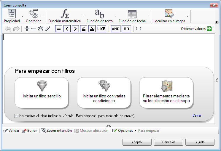

En la práctica, el conjunto de datos se especifica seleccionando la clase o la capa de elemento que se va a consultar antes de construir la expresión. Se especifica la acción que se aplica cuando se selecciona el comando que permite construir la expresión. Por ejemplo, en Conjunto de herramientas AutoCAD Map 3D, se puede seleccionar Añadir al mapa con consulta o Buscar para seleccionar.
La barra de título del cuadro de diálogo en el que se crean expresiones cambia en función del comando que se elija. El contenido del cuadro de diálogo es muy similar, independientemente de cómo se llame.
Utilice expresiones para filtrar los datos geoespaciales, seleccionar un subconjunto de datos, calcular valores o convertir datos de un tipo de datos a otro. Use expresiones de texto para dar formato a las cadenas de texto para que se muestren, por ejemplo, como etiquetas. Utilice expresiones numéricas para aplicar funciones matemáticas a las propiedades con valores numéricos.
El texto de la barra de título cambia en función del comando que se seleccione.
Para crear una expresión, siga estos pasos básicos:
