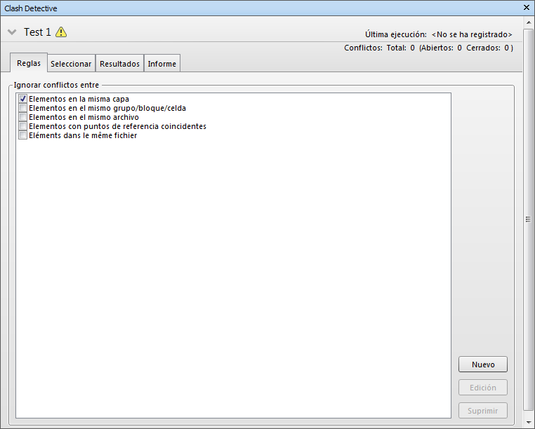

Ficha Reglas
La ficha Reglas permite definir y personalizar las reglas de omisión que se van a aplicar a las pruebas de conflictos. En ella se muestra una lista con las reglas disponibles. Se pueden utilizar para hacer que Clash Detective omita algunos elementos de geometría del modelo durante una prueba de conflictos. Pueden editarse todas las reglas por defecto y agregarse reglas nuevas, si fuera necesario.
Nota: Un resumen de la prueba de conflictos seleccionada actualmente se muestra en la parte superior de la ficha. Puede visualizar el panel Pruebas en cualquier momento haciendo clic en el botón de expansión. Si una prueba de conflictos se ha modificado de alguna manera desde que se configuró (esto puede incluir el cambio de una opción o que se haya cargado la última revisión del modelo), los resultados pueden no reflejar el modelo o los parámetros más recientes, en cuyo caso se muestra un mensaje de advertencia
. Haga clic con el botón derecho del ratón en este icono para volver a ejecutar la prueba.
