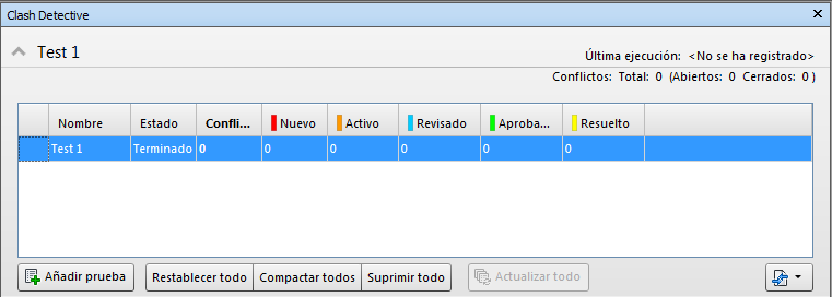

Se abre la ventana Clash Detective:
Información del resumen de conflictos

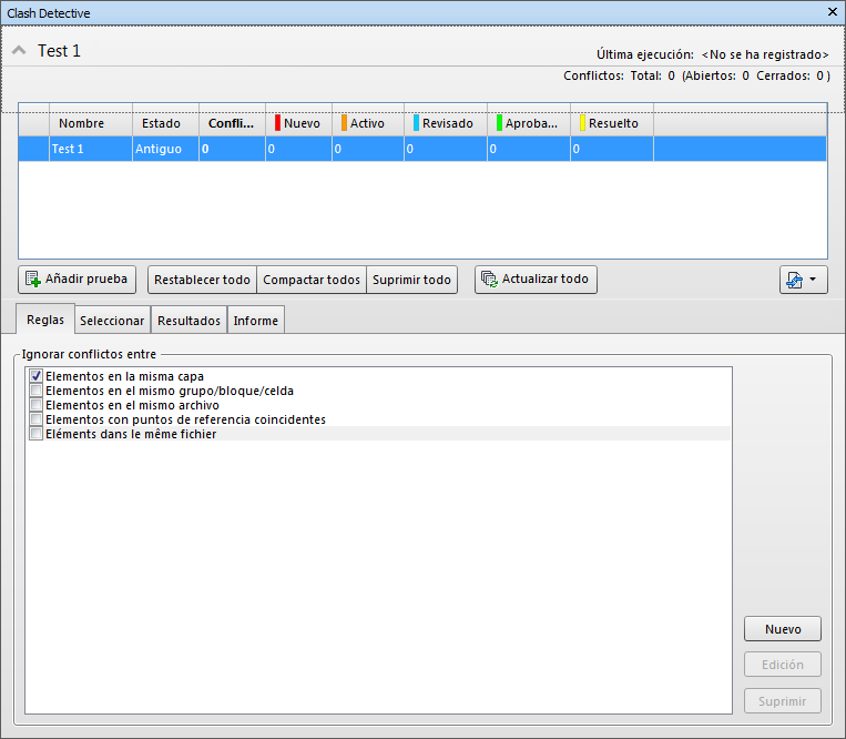

Siempre se muestra un resumen de la prueba de conflictos seleccionada actualmente en la parte superior de la ventana Clash Detective. Se muestra con detalles el número total de conflictos en la prueba de conflictos abiertos (nuevos, activos y revisados) y cerrados (aprobados, resueltos). Si una prueba de conflictos se ha modificado de alguna manera desde que se configuró (esto puede incluir el cambio de una opción o que se haya cargado la última revisión del modelo), los resultados pueden no reflejar el modelo o los parámetros más recientes, en cuyo caso se muestra un mensaje de advertencia . Haga clic con el botón derecho del ratón en este icono para volver a ejecutar la prueba.
Al panel explandible Pruebas se puede acceder desde todas las fichas de la ventana anclable Clash Detective y muestra información de resumen para cada uno de las pruebas de conflictos que mostradas. Se muestra el número total de conflictos en cada prueba, junto con el número de conflictos en cada estado de conflicto identificado.
Nota: Si no se ha definido ninguna prueba, los botones Añadir prueba e Importar pruebas de conflictos se mostrarán en la parte superior de la ventana Clash Detective.
