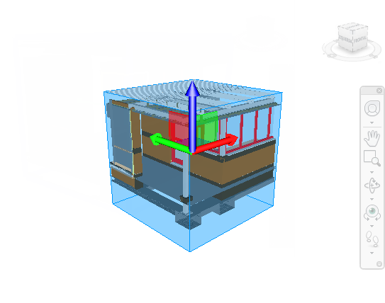

Usar un cuadro de sección para hacer un corte de sección de un modelo 3D por primera vez
  1. Haga clic en la ficha Punto de vista > panel Sección > Activar sección.
    Navisworks abre la ficha Herramientas de sección en la cinta de opciones y dibuja un plano de sección en el modelo en la vista de escena.
  2. Haga clic en la ficha Herramientas de sección > panel Modo > Cuadro.
    Este cuadro ya está visible en la pantalla, con el gizmo de desplazamiento activado por defecto.
  3. Arrastre el gizmo para ajustar el cuadro de sección del modelo a los ejes.
  4. Haga clic en la ficha Herramientas de sección > panel Guardar > Guardar punto de vista para guardar el punto de vista seccionado actual.
