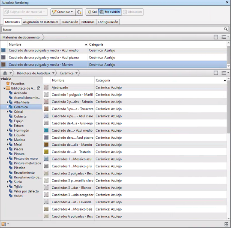

  1. Haga clic en la ficha Renderizar > panel Sistema > Autodesk Rendering para abrir el cuadro de diálogo:
  2. En la ficha Materiales, examine la biblioteca de Autodesk y haga clic en un tipo de material para seleccionarlo.
    Sugerencia: seleccione un material similar al que desea crear.
  3. Coloque el cursor sobre el material que desea utilizar. A continuación, haga clic en en la parte final de la fila para añadir el material al proyecto y mostrarlo en el Editor de materiales:
    Si el proyecto ya contiene un material similar, también puede realizar lo siguiente:
    1. En el área de materiales de documento, haga clic con el botón derecho en el material.
    2. Seleccione Duplicar en el menú contextual.
    3. Cambie el nombre del nuevo material duplicado.
    4. Haga clic con el botón derecho en el nuevo material y seleccione Editar para abrir el Editor de materiales.

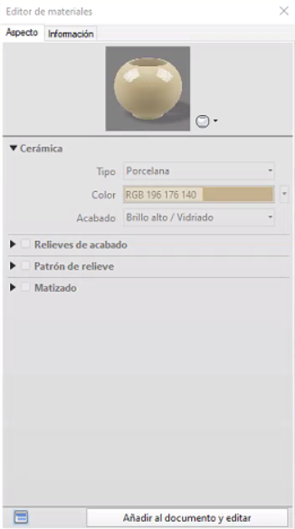

  4. En la ficha Aspecto, especifique las propiedades y las opciones de color del material.
  5. Haga clic en la ficha Información y escriba un nombre, una descripción y palabras clave para describir el material.
