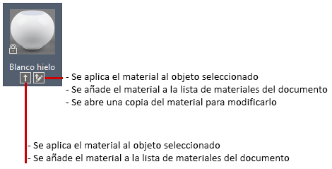

Cuando se crea o se modifica un material en la ficha Materiales, en la ventana Autodesk Rendering, puede:

  4. Haga clic con el botón derecho en un material y haga clic en Asignar a selección en el menú contextual. El material se aplica al objeto.
