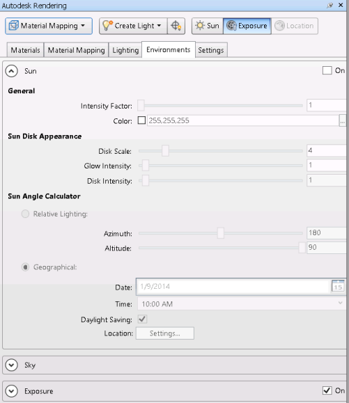

Ficha Entornos
Utilice la ficha Entornos para trabajar con propiedades del sol y el cielo y los parámetros de exposición.
Los efectos del sol y el cielo solo se muestran si la exposición está activada, de lo contrario el fondo en la vista de escena se mostrará en blanco.
Sol
Establece y modifica las propiedades del sol.
Activado
Activa y desactiva el sol. Si no está activada la iluminación en el modelo, este parámetro no surte efecto. Para controlar la iluminación del modelo, vaya a la ficha Punto de vista > panel Estilo de renderización.
General
Establece las propiedades generales del sol.
Factor de intensidad
Establece la intensidad o el brillo del sol. El rango va de 0 (sin luz) al máximo. Cuanto más alto sea el valor, más brillará la luz.
Color
Utilice el selector de color para elegir el color del sol.
Aspecto del disco solar
Estos parámetros afectan solo al fondo. Controlan el aspecto del disco solar.
Escala de disco
Especifica la escala del disco solar (1.0 = tamaño correcto).
Intensidad de resplandor
Especifica la intensidad del resplandor del sol. Los valores oscilan entre 0.0 y 25.0.
Intensidad de disco
Especifica la intensidad del disco solar. Los valores oscilan entre 0.0 y 25.0.
Calculadora de orientación solar
Establece el ángulo del sol.
Iluminación relativa
Se utiliza una posición relativa del sol sobre la construcción o el punto de vista para generar rápidamente un resultado de renderización mediante la luz solar exterior. Éste es el valor por defecto.
Acimut
Se especifica la coordenada acimut correspondiente al sistema de coordenadas horizontales. El rango abarca de 0 a 360 grados. El valor por defecto es 135.
Altitud
Se especifica la altitud o la elevación por encima del horizonte. El rango abarca de 0 a 90. El valor por defecto es 50.
Ubicación geográfica
Seleccione Ubicación geográfica para utilizar los parámetros de ubicación/sol.
Fecha
Establece el parámetro de fecha actual.
Tiempo
Establece el parámetro de hora actual.
Cambios de hora
Establece el parámetro actual para el cambio de hora.
Ubicación
Se abre el cuadro de diálogo Ubicación geográfica.
Cielo
Establece las propiedades del cielo.
Renderización de iluminación del cielo
Al marcar esta casilla de verificación se activa el efecto de la luz del sol en la vista de escena. El efecto será visible en el estilo visual realista y el fotorrealista. Si esta casilla está desmarcada, la luz del sol no se muestra.
Proporciona un modo de ampliar el efecto de la luz del cielo. Los valores oscilan entre 0.0 y MÁX. El valor por defecto es 1.0.
Niebla
Determina la magnitud de los efectos de dispersión en la atmósfera. Los valores oscilan entre 0.0 y 0,0-15,0. El valor por defecto es 0,0.
Color nocturno
Utilice el selector de color para elegir el color del cielo nocturno.
Altura de horizonte
Utilice el control deslizante para ajustar la ubicación del plano de suelo.
Desenfoque
Utilice el control deslizante para ajustar el nivel de desenfoque entre el plano del suelo y el cielo.
Color de suelo
Utilice el selector de color para elegir el color del plano de suelo.
Exposición
Controla cómo se convierten los valores de luminancia real en una imagen.
Activado
Activa y desactiva la exposición (o la asignación de tonos). Los efectos serán visibles en el estilo visual realista y el fotorrealista. Si desmarca esta casilla de verificación, el fondo de la escena se volverá blanco y no se mostrará la simulación del sol y el cielo.
Valor de exposición
Brillo global de la imagen renderizada. Este parámetro es comparable al parámetro de compensación de exposición en cámaras con exposición automática. Introduzca un valor entre -6 (más brillante) y 16 (más oscuro). El valor por defecto es 6.
Aspectos destacados
Nivel de iluminación de las áreas más luminosas de la imagen. Introduzca un valor situado entre 0 (resalte más oscuro) y 1 (resalte más brillante). El valor por defecto es 0,25.
Tonos medios
Nivel de iluminación de las áreas de la imagen cuyo brillo se encuentra entre los resaltados y las sombras. Introduzca un valor entre 0.1 (tonos medios más oscuros) y 4 (tonos medios más brillantes). El valor por defecto es 1.
Sombras
Niveles de iluminación de las zonas más oscuras de la imagen. Introduzca un valor entre 0.1 (sombras más claras) y 4 (sombras más oscuras). El valor por defecto es 0,2.
Punto blanco
Temperatura de color de los orígenes de luz que deberían mostrarse como blancos en una imagen renderizada. Es similar al parámetro de balance de blanco en las cámaras digitales. El valor por defecto es 6500.
Si la imagen renderizada es demasiado naranja, reduzca el valor de Punto blanco. Si la imagen renderizada es demasiado azul, incremente el valor de Punto blanco.
Saturación
Intensidad de colores en la imagen renderizada. Introduzca un valor situado entre 0 (gris/negro/blanco) y 5 (colores más intensos). El valor por defecto es 1.
