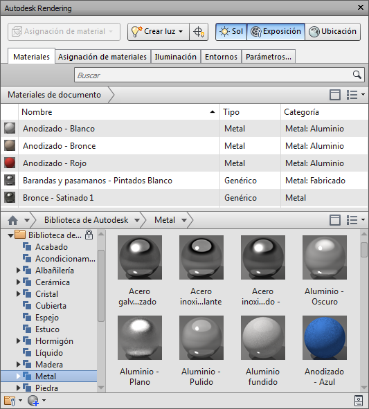

Ventana Autodesk Rendering
Utilice la ventana Autodesk Rendering para acceder a bibliotecas de materiales, iluminación y parámetros de entorno o para trabajar con estos elementos.
La ventana Autodesk Rendering es una ventana anclable, que se utiliza para definir materiales y luces en la escena, parámetros de entornos, así como la calidad y la velocidad de renderización.
La ventana Autodesk Rendering contiene la barra de herramientas de Renderización y las siguientes fichas:
- Materiales: Permite examinar y administrar las colecciones de materiales, llamadas bibliotecas, que se suministran con Autodesk o crear bibliotecas personalizadas para proyectos específicos. La biblioteca de materiales por defecto incluye varios materiales que puede seleccionar y aplicar a su modelo. También puede usar esta ficha para crear nuevos materiales o personalizar los que ya existen.
- Mapeado de materiales: Permite ajustar la orientación de la textura para adaptarla a la forma del objeto. Esta función solo se recomienda para usuarios avanzados.
- Iluminación: Permite ver las luces que ya se han añadido al modelo, y personalizar las propiedades de iluminación.
- Entornos: Permite personalizar las propiedades Sol, Cielo y Exposición.
- Configuración: Permite cambiar los valores predefinidos de estilo de renderización. Puede seleccionar un rango de valores predefinidos de calidad por defecto o personalizar sus propios parámetros de renderización.
