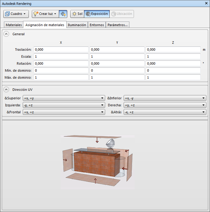

Ficha Asignación de material
Utilice la ficha Asignación de material para personalizar los parámetros por defecto para el tipo de Asignación de material seleccionado en la barra de herramientas Renderización. Esta función solo se recomienda para usuarios avanzados.
Los campos de este panel dependen del contexto. Para obtener más información, véase Ajuste de la asignación de materiales.
Nota: Solo se puede ajustar la asignación de material para un único elemento de geometría a la vez, por ejemplo, un polígono o un ejemplar de un elemento de geometría. Se indica en el Árbol de selección, con los siguientes iconos: y . Consulte la Referencia para la ventana Árbol de selección para obtener descripciones de los iconos.
