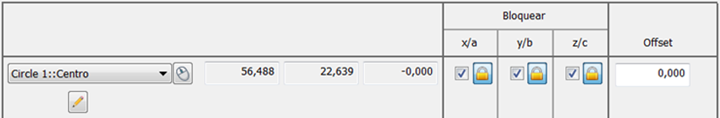

    • puntos, active al menos una casilla de la columna de Bloquear para señalar los ejes que fija la figura. Por ejemplo:
      Si se restringe un eje en exceso, PowerInspect crea un ajuste óptimo de todas las figuras. Haga clic en el botón de que hay junto a la casilla para excluir el eje del cálculo de ajuste óptimo. El botón se transforma en .

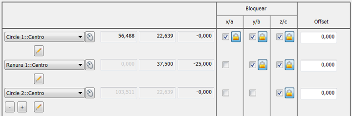

  9. Repita los pasos del 5 al 8 para configurar el resto de figuras con las que se va a crear la alineación. Por ejemplo:
    Los ejes pueden bloquearse en cualquier disposición; puede indicar un máximo de 100 elementos de restricción. Cuando se restringen en exceso alineaciones, PowerInspect crea un ajuste óptimo de los elementos configurados para incluirse en la optimización e incluye sus desviaciones estándar en el cuadro de diálogo de alineación y en la pestaña de Informe.
