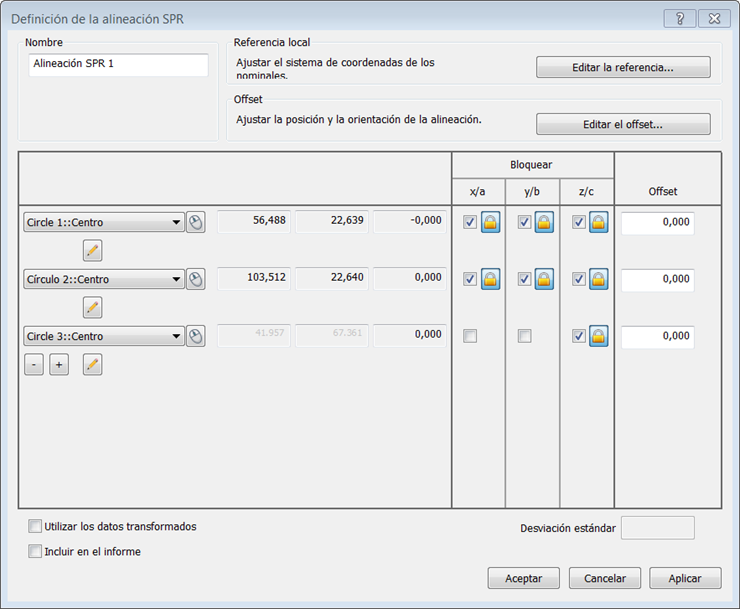

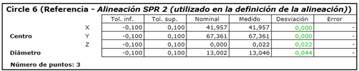

Una alineación SPR está perfectamente restringida cuando se utiliza el número mínimo de bloqueos de eje para fijar la posición y rotación de la pieza. En el siguiente ejemplo:
se asume que los ejes bloqueados están perfectamente posicionados, de forma que la pestaña de Informe muestra una desviación cero para cada elemento:

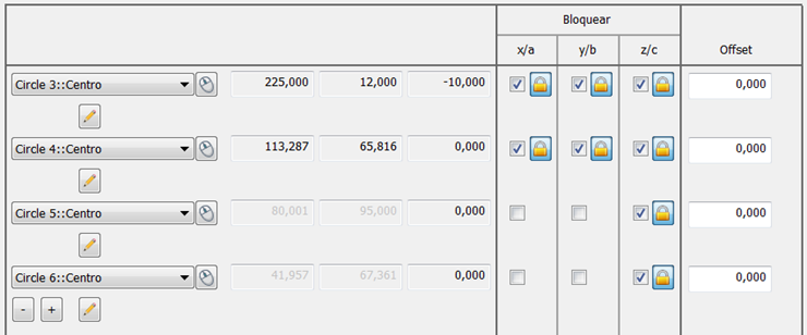

Una alineación SPR está sobrerrestringida cuando se utiliza más del número mínimo de bloqueos de eje para fijar la posición y rotación de la pieza. En el siguiente ejemplo, la alineación esta sobrerrestringida en el eje Z, por lo que se utiliza un algoritmo de ajuste óptimo para crear la alineación:

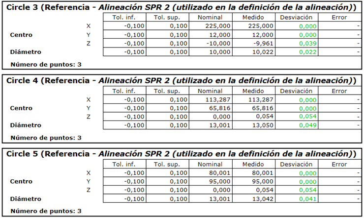

Porque el eje Z se calcula a partir de todos los elementos de restricción, la pestaña de Informe muestra una desviación que no es cero para el eje Z:

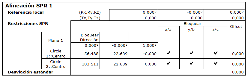

Además, las pestañas de Info, Informe y el cuadro de diálogo Alineación SPR muestran la desviación estándar de las mediciones. Por ejemplo:
