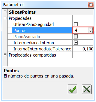

Puede configurar la distribución de puntos en una trayectoria de sonda con los siguientes parámetros:
Puntos: el parámetro de Puntos indica el número de puntos que se van a sondear, distribuidos uniformemente por toda la figura.
Es posible cambiar el número de Pasadas y Puntos incrementando y disminuyendo los valores del cómputo en el cuadro de diálogo Parámetros.

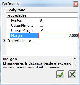

Para figuras como las líneas, las ranuras y los rectángulos, el parámetro de UseMargin configura un Margen entre el límite de la figura y las posiciones de los puntos de la sonda. Para modificar el margen, haga clic en el campo y sobrescriba el valor actual.
Para sondear la figura sin márgenes, desactive la casilla de UseMargin.

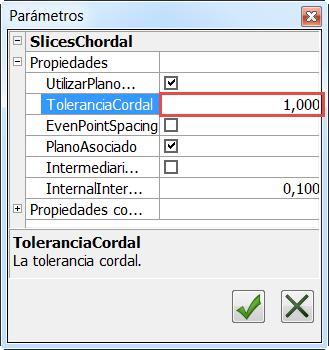

ChordalTolerance: el parámetro de ChordalTolerance controla el número de puntos sondeados configurando la distancia máxima a la que puede estar una cuerda que une dos puntos de sondeado respecto de la circunferencia de un círculo.
Para elevar la densidad de puntos, introduzca valores de ChordalTolerance bajos.

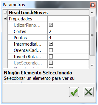

HeadTouchMoves: el método de HeadTouchMoves está orientado a los cabezales de sonda compatibles con los movimientos de contacto del cabezal, por ejemplo REVO. Está optimizado para capturar puntos utilizando los ejes de rotación del cabezal de la sonda. Por ejemplo, con este método, el cabezal puede pivotar y rotar para capturar todos los puntos del interior de un círculo sin que la máquina se mueva.
