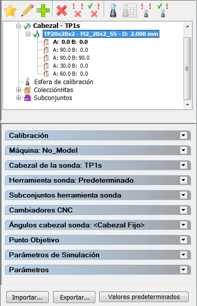

Para ver y administrar la sonda base de datos de la sonda y mostrar los detalles de calibración de una MMC, haga clic en la pestaña Herramientas > panel de Máquina > en Sondas. Los detalles de la sonda que se está utilizando y sus calibraciones actuales se muestran en el cuadro de diálogo de Configuración de la máquina.
La información que se muestra en el cuadro de diálogo de Configuración de la máquina y el modo de utilizar la base de datos dependen del protocolo de comunicación seleccionado y el tipo de dispositivo de medición que se esté utilizando:

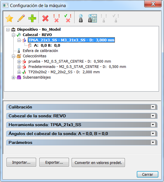

El cuadro de diálogo de Configuración de la máquina muestra la configuración y los detalles de calibración del dispositivo de medición para el que se ha configurado PowerInspect. Por ejemplo:
Utilice la barra de herramientas y las zonas ampliables del cuadro de diálogo para:

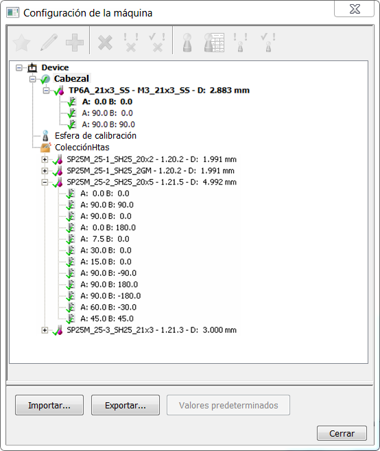

Cuando PowerInspect no está conectado al dispositivo de medición, el cuadro de diálogo no muestra ninguna información porque los detalles de este dispositivo se guardan en el servidor I++.
Cuando PowerInspect está conectado al dispositivo de medición, el cuadro de diálogo muestra los detalles configurados en el servidor I++ e indica el estado de calibración de las posiciones de la sonda mostrando un marcador
(calibrado) o
(sin calibrar) en cada elemento de la lista.
