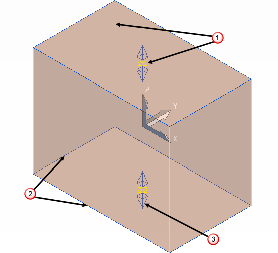

  1. Haga clic en la ficha Configuración > panel Editar > Resto para mostrar la ficha Editor de restos y los controladores interactivos sobre el resto en la ventana de gráficos.
    Consejo: Como alternativa, haga doble clic en el resto en la ventana de gráficos.
  2. Para mover el resto, haga clic y arrastre un controlador amarillo . El texto junto al cursor muestra el desplazamiento del resto en cada eje.
  3. Para cambiar la longitud o el ancho del resto, haga clic y arrastre un controlador azul en el borde del resto . El texto junto al cursor muestra la nueva dimensión y el cambio en comparación con el valor original.
  4. Para cambiar el alto del resto, haga clic y arrastre un controlador de flecha azul . El texto junto al cursor muestra el nuevo alto y el cambio en comparación con el valor original.
    Consejo: Mantenga presionada la tecla Mayús al arrastrar un controlador azul para mover de forma simultánea la cara opuesta.
