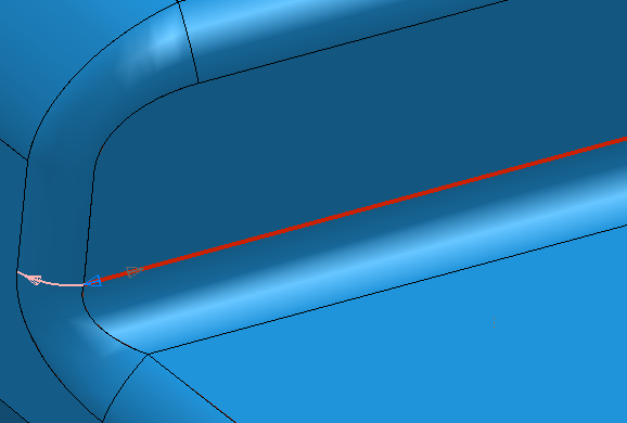

Haga clic en la curva rosa para dar:
En este caso, la curva compuesta se extiende hasta el punto
. Como el ángulo en el punto de ramificación es mayor que el ángulo de discontinuidad, el creador de la curva compuesta extiende la curva desde el otro extremo (punto
