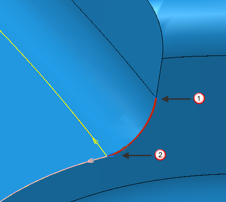

Marcador 1 — Cuando se dibuja una curva compuesta, haga clic en y después haga clic en una curva para especificar el punto del marcador.
Los marcadores evitan que la curva compuesta pase de este punto. Si la curva compuesta no se encuentra con este marcador, el marcador no tiene ningún efecto en la curva compuesta.

Marcador 2 — Cuando se dibuja una curva compuesta, haga clic en y después haga clic en una curva para especificar el punto del marcador.
