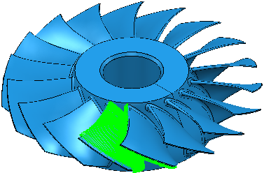

El ejemplo explica cómo rotar una trayectoria. Utiliza la opción de Mantener el original
para ver fácilmente el efecto de la transformación.
Utiliza el modelo Blisk_Simple.dgk de la carpeta de Ejemplos con una trayectoria de acabado de álabes como trayectoria activa. La cara XY
es el plano de trabajo principal.
está seleccionado.
e introduzca las coordenadas 0 0 0 en
en la barra de Estado y pulse la tecla de introducir.
. Se rota y copia la trayectoria activa.
