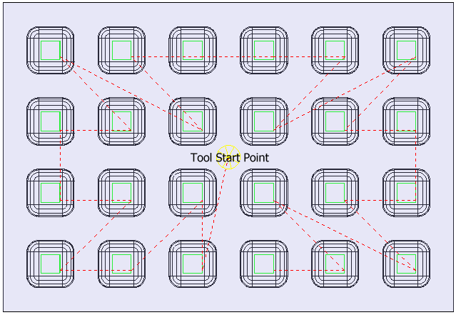

Ejemplo de patrón radial (mecanizado de modelo)
Este ejemplo está basado en el ejemplo según X unidireccional en Y y crea una trayectoria con un orden radial. Calcula un movimiento radial de la herramienta desde el punto inicial de la misma, y mecaniza las cajeras individualmente cuando van coincidiendo con la trayectoria radial.
  1. En el menú de la trayectoria Desfase_AH_Según_X_Unidir_Y, seleccione Configuraciones.
  2. Haga clic en para crear una copia de la trayectoria. Cambie el nombre de la copia a Desfase_AH_Patrón_Radial.
  3. Haga clic en la pestaña de Inicio > panel de Configuración de trayectoria > Conexiones de trayectoria para mostrar el cuadro de diálogo de Conexiones de trayectoria.
  4. Seleccione la pestaña de Puntos inicial y final.
  5. Para el punto inicial, seleccione Centro del bloque seguro de la lista de Utilizar.
  6. Haga clic en Aceptar.
  7. En la página de Orden del cuadro de diálogo de la estrategia, en la lista de Criterio, cambie a (para crear una trayectoria que se mueva radialmente desde el punto inicial) y haga clic en Calcular.
    Los movimientos de unión muestran el efecto de la clasificación.
