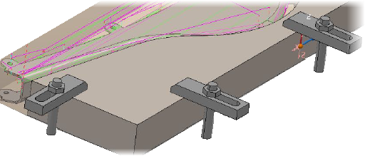

Las fijaciones son entidades de PowerMill que contienen una lista única de superficies de modelos. Representan el aparato físico usado para fijar el resto durante una operación de mecanizado.
Use las fijaciones para identificar automáticamente las superficies de modelo que deben evitarse (o ignorarse) al calcular una trayectoria en una configuración.
