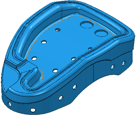

Este ejemplo explica cómo crear una curva compuesta automáticamente haciendo clic en un borde de superficie.
Se utiliza el modelo 5axis_with_holes.dgk de la carpeta de Ejemplos.
PowerMill crea una curva compuesta utilizando las opciones por defecto. Se destaca la curva resultante.
