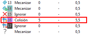

Para especificar la distancia de seguridad de las fijaciones en una configuración
La distancia de seguridad especificada se asocia a todas las fijaciones de una configuración. La distancia de seguridad de la fijación se anexa al espesor del modelo cuando se calculan las trayectorias de la configuración.
  1. Haga clic en la ficha Configuración > panel Editar > Configuración.
  2. En el cuadro de diálogo Configuración, seleccione Fijaciones en la vista de lista para mostrar la página Fijaciones.
  3. Especifique la distancia de seguridad.
  4. Haga clic en Cerrar.
La distancia de seguridad especificada se representa en el cuadro de diálogo Espesor del componente mediante el grosor del conjunto 16.
