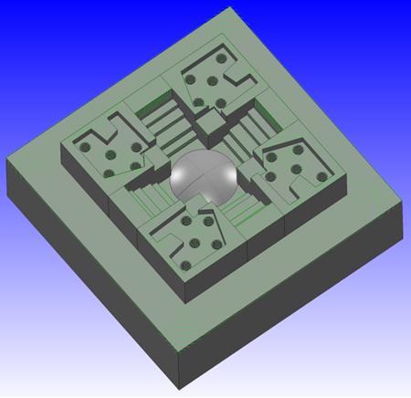

En el siguiente ejemplo, el Umbral de anchura mínima se establece en 0 mm, que mecaniza todas las superficies planas:
Si se define un Umbral de anchura mínima de 20 mm, se excluyen todos los pasos pequeños que tienen una anchura inferior a 20 mm:
