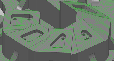

Utilice la estrategia Acabado de plano inclinado para mecanizar superficies planas inclinadas.
Dicha estrategia detecta automáticamente las áreas planas en todas las orientaciones, dentro de un rango angular definido por el usuario. A continuación, las superficies planas se mecanizan con la herramienta normal a cada superficie. En esta estrategia, solo se mecanizan las superficies que son completamente planas.
