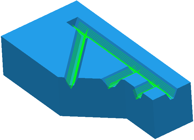

Utilice la estrategia de Mecanizado de nervios para mecanizar los canales en un molde que forma los nervios en la pieza moldeada para inyección resultante. Típicamente, los canales son largos, delgados y no planos.
El mecanizado de nervios requiere:
- un patrón que es una línea central aproximada del canal.
- superficies que definen las paredes y la base del canal.
- una herramienta que se ajuste dentro del canal. La anchura del canal debe ser entre uno y cuatro veces el diámetro de la herramienta.
El mecanizado de nervios utiliza con frecuencia una herramienta de forma que refleja la forma exacta del canal.
