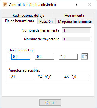

La pestaña de Eje de herramienta en el cuadro de diálogo de Control de máquina dinámico muestra la dirección del eje de herramienta como vectores y ángulos apreciables. Los valores se actualizan automáticamente cuando se utilizan los controladores interactivos para ajustar el eje de herramienta.
Esta pestaña presenta lo siguiente:
Dirección — Haga clic para abrir el cuadro de diálogo de Dirección. El cuadro de diálogo permite especificar el eje de herramienta en vez de utilizar los controladores interactivos.Puede encontrar útil utilizar los controladores interactivos para especificar el eje de herramienta aproximadamente y después utilizar la pestaña de Eje de herramienta para especificar el eje de herramienta con más exactitud.
