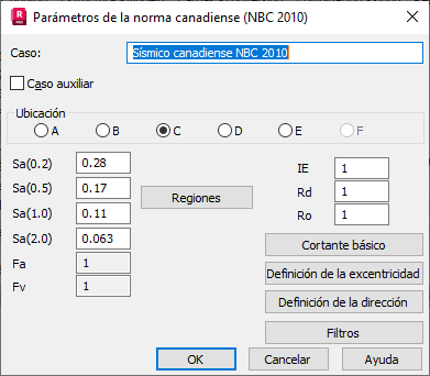

Los parámetros de un análisis sísmico de la estructura dependen de una norma sísmica utilizada durante los cálculos de una estructura influida por cargas sísmicas.
Seleccione la norma sísmica canadiense NBC 2010 en el cuadro de diálogo Definición de un nuevo caso o haga clic en Parámetros en el cuadro de diálogo Tipo de análisis.
Para completar el análisis sísmico según las reglas especificadas en la norma NBC 2010, defina los siguientes parámetros:
Los valores de coeficiente mostrados dependen de la provincia y el sitio seleccionados. Puede cambiar estos valores manualmente o hacer clic en Región para cambiar la provincia y el sitio de referencia.
En este cuadro de diálogo, también puede hacer clic en los botones Definición de la dirección, Filtros y Cortante básico para acceder a estas opciones y modificarlas.
Los detalles relativos a este método de análisis de la estructura se pueden encontrar en la norma mencionada.
