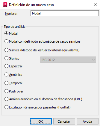

Utilice este cuadro de diálogo para definir nuevos casos dinámicos.
Tipos de análisis.
Están disponibles los siguientes tipos de análisis:
A continuación, en el cuadro de diálogo, se muestran las opciones que representan dos tipos de análisis de estructura:
Si no se ha definido el análisis modal de una estructura, no estarán disponibles los análisis dinámicos de la estructura (análisis espectral sísmico, espectral y temporal). Para el análisis espectral, sísmico y temporal, utilice los resultados obtenidos durante el análisis modal de la estructura. La definición de los parámetros de este análisis debe ir precedida de la definición de un análisis modal de una estructura. Puede definir varios casos de análisis modales de una estructura, cada uno de ellos establecido por un conjunto diferente de parámetros (distintas matrices de masas, valores de amortiguamiento, etc.). Los análisis espectrales sísmicos, espectrales y temporales se llevan a cabo para el parámetro definido para el análisis modal, que se encuentra en la lista de cargas de estructura.
