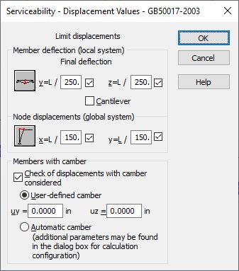

Definición de la barra: servicio (desplazamientos)
Esta opción se utiliza para definir parámetros normativos adicionales que determinan los valores de desplazamientos (desplazamientos límite). Está disponible después de pulsar el botón Servicio del cuadro de diálogo Definición de la barra - parámetros.
El usuario puede definir desplazamientos límite (flexión de la barra en las direcciones Y y Z, desplazamientos nodales en las direcciones X e Y) y, además, si la barra es una ménsula, al calcular las flechas límite de la barra.
En la parte inferior del cuadro de diálogo, se incluyen opciones para la definición de parámetros de barras con contraflecha:
