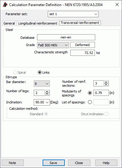

A continuación, se muestra la ficha Armadura transversal del cuadro de diálogo Definición de los parámetros de cálculo para la norma NEN:
En la parte superior del cuadro de diálogo, se pueden determinar los datos sobre los parámetros de acero de armadura. Se puede completar mediante la resistencia fyk.
Se pueden elegir estribos o espirales para la armadura transversal. Actualmente, no está disponible la armadura en espiral.
En la parte inferior del cuadro de diálogo, se definen los parámetros de armadura de estribo.
- Tipo de barras de armadura para un estribo. Se puede acceder a una lista de diámetros en unidades métricas.
- Número de horquillas, que permite definir dos, tres, cuatro y más horquillas de estribos.
- Inclinación, es decir, el ángulo entre la armadura longitudinal y transversal; una lista de opciones que contiene los siguientes valores de ángulo: 90, 65,5 y 45 grados.
- Número de zonas de la armadura, que permite especificar el número máximo de zonas a las que se asignan las separaciones de estribos. Para cada zona, la separación de los estribos es uniforme.
- Separaciones modulares, que determina una lista de separaciones de estribos por valor de modularidad. Si se definen las separaciones modulares como 2", las distancias accesibles son 2, 4, 6, 8, etc. Para las separaciones modulares de 0.5", las distancias accesibles son 0.5, 1, 1.5, 2.0...
- Una lista de separaciones de estribos definidas por el usuario no vinculadas con ningún valor modular para la armadura de elementos. Por ejemplo, 1, 2, 3, 6 y 9.
- La opción Método de cálculo: estándar (método de celosía estándar EC2 4.3.2.4.3) o bielas inclinadas (método de celosía con diagonales con ángulo de inclinación variable EC2 4.3.2.4.4).
