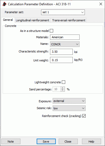

Utilice este cuadro de diálogo para definir los parámetros de cálculo de las barras de hormigón armado según la norma de hormigón armado seleccionada.

Elementos del cuadro de diálogo
Nota: Los parámetros necesarios para el dimensionamiento de barras de hormigón armado que no están relacionados con su geometría —como las características de acero y hormigón, los tipos de barras utilizados y los recubrimientos— se agrupan. Los parámetros normativos restantes que dependen de la geometría se definen en un
tipo de barra de hormigón armado.
El contenido del cuadro de diálogo Definición de los parámetros de cálculo depende de la norma seleccionada durante el dimensionamiento de las barras de hormigón armado.
Consulte los temas siguientes para obtener información sobre parámetros específicos que se pueden definir en las fichas correspondientes para las siguientes normas de hormigón armado:
- Normas americanas: normas ACI 318 (fichas: General, Armadura longitudinal, Armadura transversal).
- Norma francesa: BAEL 91 mod.99 (fichas: General, Armadura longitudinal, Armadura transversal).
- Norma británica: BS 8110 (fichas: General, Armadura longitudinal, Armadura transversal).
- EC2 (fichas: General, Armadura longitudinal, Armadura transversal) - Eurocódigo 2 (EN 1992-1-1:2004/A1:2014 con diferentes anexos nacionales).
- Norma china GB 50010-2002 (fichas: General, Armadura longitudinal, Armadura transversal).
- Norma holandesa: NEN 6720 (General, Armadura longitudinal, Armadura transversal).
- Norma noruega NS 3473 (fichas: General, Armadura longitudinal, Armadura transversal).
