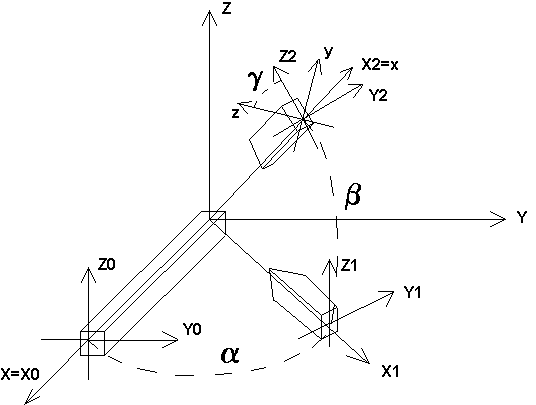

Ángulos (cargas de estructura)
Los ángulos: ALFA, BETA y GAMA, que se muestran en la imagen siguiente, indican rotaciones positivas sobre un eje en el sistema de coordenadas global para una barra componente de estructura. El ángulo ALFA representa una rotación sobre el eje Z; BETA, sobre el eje Y; y GAMA, sobre el eje X.
