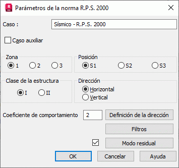

Los parámetros de un análisis sísmico de la estructura dependen de una norma sísmica utilizada durante los cálculos de una estructura influida por el impacto sísmico. Seleccione la norma sísmica marroquí RPS 2000 en el cuadro de diálogo Definición de un nuevo caso o haga clic en Parámetros en el cuadro de diálogo Tipo de análisis.
Para completar el análisis sísmico según las reglas especificadas en una norma, defina los siguientes parámetros:
En la parte inferior del cuadro de diálogo, se encuentran los botones Definición de la dirección, Filtros y Modo residual.
Los detalles relativos a este método de análisis de la estructura se pueden encontrar en la norma mencionada.
