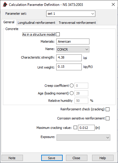

Norma NS: general
La ficha General del cuadro de diálogo Definición de los parámetros de cálculo para la norma noruega NS 3473:
Los parámetros de hormigón se definen de estas tres formas:
Se pueden definir los siguientes parámetros:
Debe decidirse si se va a dimensionar una barra para la anchura de fisuras perpendicular u oblicua. Si se selecciona, la anchura de fisuras después de los cálculos no será mayor que el valor de anchura de fisuras admisible definido por el usuario. Si no se selecciona, la anchura de fisuras se calculará para las vigas y se proporcionará en la tabla.
Debajo de la exposición determinada en la norma, se puede elegir LA, NA, MA o SA.
