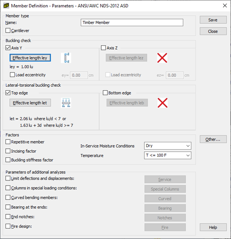

Utilice este cuadro de diálogo para definir los parámetros normativos de una barra según la norma ANSI/AWC NDS 2012, ya sea en modo ASD o LRFD.
Acceso
Elementos del cuadro de diálogo
Tipo de barra
Escriba un nombre para el tipo de barra y especifique si este tipo es una ménsula o no.
Comprobación de pandeo
Active o desactive el análisis de pandeo para las barras en compresión como, por ejemplo, pilares.
Seleccione la dirección en la que desea comprobar el pandeo: Eje Y o Eje Z.
Nota: El programa no tiene en cuenta el pandeo si no se selecciona ninguna dirección.
  • Longitud teórica ley/lez
    Abre el archivo Longitud teórica le de barras comprimidas, que permite seleccionar un tipo de apoyo de barra de madera.
  • Excentricidad de carga
    Permite la verificación del pilar activo de acuerdo con la sección 15.4.1.
    Introduzca el valor de la excentricidad de la carga en el cuadro ey o ez.
Verificación del pandeo lateral
Active o desactive el análisis de pandeo para las barras en flexión como, por ejemplo, vigas.
Seleccione el borde cuyo pandeo desee comprobar, Borde sup. o Borde inferior.
Nota: El programa no tiene en cuenta el pandeo si no se selecciona ningún borde.
  • Longitud teórica let/leb
    Abre el archivo Longitud de pandeo lateral de la viga Le, que permite seleccionar un tipo de apoyo de barra de madera.
Coeficientes
Contiene los parámetros necesarios para determinar de forma adecuada los coeficientes ajustados.
  • Barra repetitiva
    Cambia el valor del coeficiente de elemento repetitivo Cr a 1.15.
    Utilice esta opción cuando una barra forme parte de un grupo de tres o más barras paralelas y estas tengan una separación de 24 pulgadas (610 mm) o menos en el centro.
    Nota: Si esta opción no está seleccionada, el coeficiente de barra repetitiva Cr es igual a 1.0.
  • Coeficiente de incisión
    Aplica un coeficiente de modificación de incisión según NDS 4.3.8 para la madera aserrada.
    Nota: Si esta opción no está seleccionada, el coeficiente de incisión por defecto Ci para otros tipos de madera es igual a 1.0.
  • Coeficiente de rigidez de pandeo
  • Condiciones de humedad en servicio
    Indica si la barra de madera está sujeta a condiciones de humedad normales, por ejemplo, Seco, o altas, por ejemplo, Húmedo.
  • Temperatura
Servicio
Abre el cuadro de diálogo Servicio - valores de los desplazamientos, que permite definir los desplazamientos límites para una barra.
Otro...
Abre el cuadro de diálogo Parámetros adicionales, que permite definir el resto de parámetros de tipo de barra descritos en la norma como, por ejemplo, el coeficiente de momento equivalente, los parámetros de sección, etc.
Guardar
Añade el tipo de barra con su nombre definido y los parámetros determinados a la lista de tipos de barra de acero definidos anteriormente.
