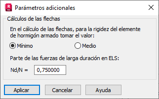

Cuadro de diálogo Parámetros adicionales (viga de hormigón armado)
Utilice este cuadro de diálogo para definir parámetros específicos de la viga de hormigón armado según la norma de hormigón armado seleccionada.

El cuadro de diálogo Parámetros adicionales proporciona los siguientes datos:
Rigidez de un elemento de hormigón armado adoptado en los cálculos de flecha (valor mínimo o medio).
Participación de cargas de larga duración para el estado límite de servicio. Para cada combinación, los valores de las fuerzas M y N se multiplican por el valor del coeficiente definido en el campo de edición. La adopción del coeficiente Nd/N de esta manera no es realista. Si se aplica esta simplificación, esto permite realizar cálculos sin dividir combinaciones sucesivas en casos simples y componerlas de nuevo (lo que agiliza los cálculos).
