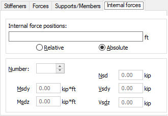

Esfuerzos internos
Seleccione la ficha Esfuerzos internos en el cuadro de diálogo Análisis detallado (dimensionado de barras de acero) para abrir el siguiente cuadro de diálogo.
Para definir un nuevo caso de carga, seleccione la opción Manual disponible en el campo Cargas. Puede introducir fuerzas concentradas arbitrarias, definir nervios en ubicaciones arbitrarias y determinar esfuerzos internos correspondientes a la carga definida. Los valores de los esfuerzos internos se definen en la ficha Esfuerzos internos.
En el modo Manual, el cálculo se realizará solo para el caso de carga definido manualmente. No es posible realizar cálculos tanto para un caso de carga definido automáticamente como para uno definido manualmente.
