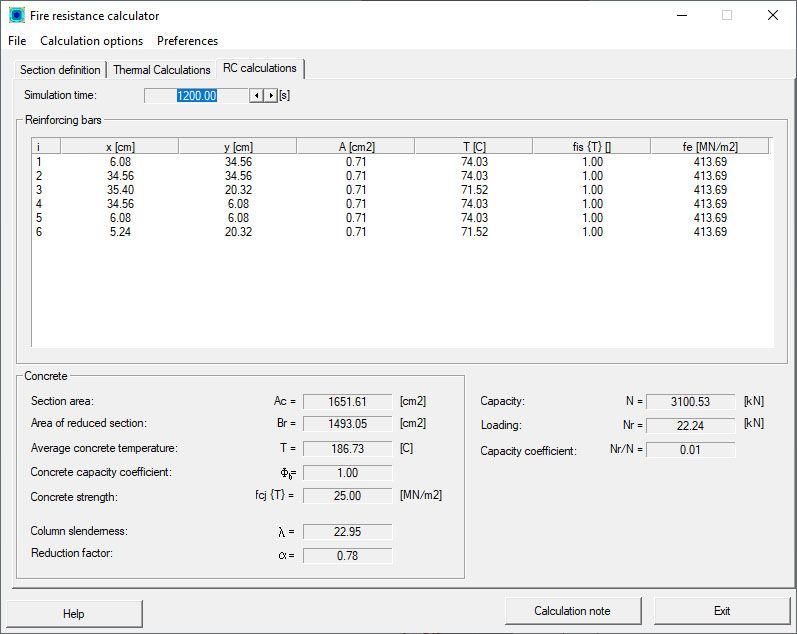

La ficha Cálculos para el hormigón armado define opciones para los cálculos y la presentación de los resultados de hormigón armado.
Nota: Los cálculos de capacidad se realizan únicamente para la norma francesa BAEL (pilares en compresión axial).
Los siguientes resultados de los cálculos de hormigón armado se presentan para cada paso de tiempo.
- Los resultados de las barras de armadura se muestran en la tabla.
- Ubicación de la barra.
- Área de sección transversal de la barra de armadura.
- Temperatura en la barra.
- Valor del parámetro fis.
- Valor de resistencia de fe.
- Los resultados del hormigón (consulte Cálculo de capacidad para la norma BAEL: pilares en compresión axial) se muestran en la parte inferior del cuadro de diálogo.
