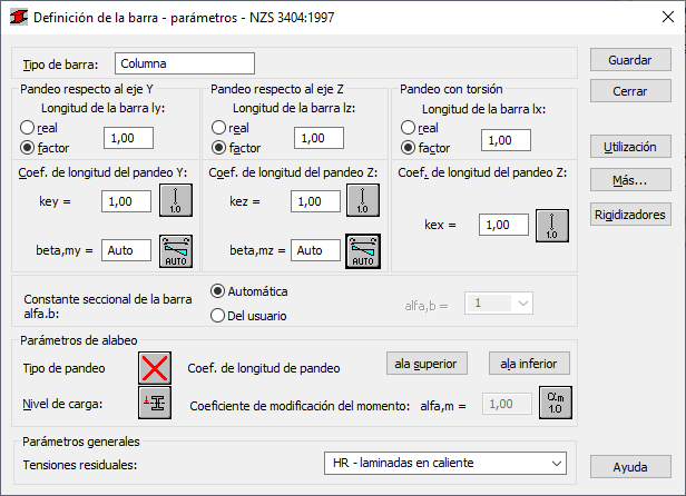

Utilice el cuadro de diálogo Definición de la barra: parámetros para definir los parámetros del tipo de barra para la norma de acero NZS 3404:1997 de Nueva Zelanda. Abra el cuadro de diálogo mediante uno de los siguientes métodos: haga clic en el icono de nueva definición de barra de acero en el cuadro de diálogo Tipo de barra o haga clic en el botón Parámetros en el cuadro de diálogo Definiciones.
El campo Tipo de barra muestra el nombre del tipo de barra seleccionado (puede escribir cualquier nombre de tipo de barra en este campo). Los campos Pandeo (eje Y), Pandeo (eje Z) o Pandeo con torsión se utilizan para determinar la longitud de una barra en el plano apropiado. Existen dos formas de definir esta longitud:
La segunda opción es muy conveniente para definir simultáneamente varias barras cuyas longitudes reales difieren, mientras que los apoyos adicionales, por ejemplo, están espaciados uniformemente. Si desea guardar los parámetros definidos como categoría, debe definir la longitud de esta forma. Si se introduce el valor 1.0, se garantiza que se adoptará la longitud real para cada barra definida como Ly que utilice la categoría.
El campo Coef. de longitud de pandeo se utiliza para especificar los coeficientes de longitud de pandeo de una barra en las direcciones X, Y y Z (key, kez y kex: pandeo con torsión). La longitud real de la barra (o la suma de las longitudes de las barras del componente) se introduce automáticamente en los campos correspondientes. Para el pandeo con torsión, la longitud se utiliza según lo especificado en la sección 8.4.4.1 de la norma.
El coeficiente de longitud de pandeo depende de las condiciones de apoyo de los extremos de los nudos de la barra en el plano de pandeo. La longitud de pandeo de la barra también se puede definir en el cuadro de diálogo Diagramas de pandeo, que se abre pulsando el icono que representa el tipo de modelo de pandeo de la barra seleccionado. Muestra diagramas típicos de los apoyos de barras; cuando se selecciona uno, el valor del coeficiente se acepta o se calcula automáticamente.
Los iconos del cuadro de diálogo se dividen en dos grupos: el primero contiene métodos típicos (basados en normas) de las barras de apoyo y los valores correspondientes de los coeficientes de pandeo, mientras que el otro contiene iconos de las opciones para calcular el coeficiente de pandeo en pilares de estructuras altas.
Además, los coeficientes de distribución de los momentos flectores BETA están disponibles para el pandeo en las direcciones Y y Z. Se utilizan para calcular las resistencias a la flexión adecuadas al comprobar la estabilidad de una barra en su conjunto, según se especifica en la sección 8.4. Haga clic en el icono correspondiente para abrir el cuadro de diálogo Coeficiente beta,m, donde puede seleccionar uno de los seis casos disponibles:
La constante seccional de la barra se utiliza para seleccionar la constante seccional de la barra alfa,b, que determina un coeficiente de pandeo. Se puede seleccionar automáticamente un valor de la constante seccional de la barra, en función del tipo de sección y la clase.
El campo Parámetros de alabeo permite seleccionar las opciones utilizadas durante la verificación del pandeo lateral de la barra: los valores de los parámetros Lb y Cb. Haga clic en la ficha Ala superior o Ala inferior para abrir los cuadros de diálogo en los que se definen los valores de estos parámetros.
Se adopta el valor del coeficiente de pandeo lateral Cb, tal como se especifica en las directrices de la sección F1. La selección del icono central indica que el valor Cb se calcula según la fórmula F1-1 de la norma.
Si se selecciona la opción de pandeo lateral, se realizará la verificación del pandeo lateral durante los cálculos normativos de las barras de acero.
Para realizar cálculos de pandeo lateral, es necesario especificar la distancia entre las secciones transversales protegidas contra la torsión de una barra, es decir, la longitud de pandeo lateral. Puede distinguir dos longitudes de pandeo lateral, ya que el ala superior o inferior se puede fijar por separado y la tensión de compresión puede producirse en el ala superior o inferior para diferentes casos de carga. El cuadro de diálogo muestra los valores del coeficiente por el que se multiplica la longitud de la barra base para obtener la longitud de pandeo lateral. Robot asume la longitud l como la longitud base. Puede introducir el valor del coeficiente directamente o seleccionar el icono que representa un caso de fijación típico para el que se seleccionará automáticamente el coeficiente.
En la parte inferior del cuadro de diálogo se encuentra la lista de selección de tensiones residuales. Las opciones de esta lista determinan la forma de reducir las tensiones residuales en las secciones transversales de los elementos analizados.
Nota: Los símbolos del cuadro de diálogo anterior se explican en el cuadro de diálogo Resultados (ficha Resultados detallados). En el cuadro de diálogo Resultados, puede encontrar definiciones de todos los parámetros utilizados en los cálculos de barras de acero y las cantidades resultantes obtenidas después de los cálculos de barras.
Haga clic en el botón Más para abrir un cuadro de diálogo adicional en el que definir los parámetros de tipo de barra especificados en la norma.
Haga clic en el botón Servicio para abrir un cuadro de diálogo adicional en el que definir los parámetros de tipo de barra (desplazamientos límite, flechas iniciales).
Haga clic en el botón Guardar para añadir el tipo de barra con el nombre y los parámetros definidos a la lista de tipos de barra de acero definidos previamente.
