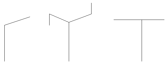

Tejados
En la siguiente imagen, se muestran varios ejemplos de tejados estándar y no estándar:
La envoltura de estas estructuras debe definirse (de forma automática o manual) a fin de que, para cada elemento de la estructura, se apliquen dos elementos de la envoltura para el viento y la nieve. Las estructuras no tienen fachada frontal ni posterior.
Para estas estructuras, se generan dos tipos de casos de carga de viento.
- Para viento estándar: no se genera ningún caso de carga de viento de adelante hacia atrás o viceversa.
- Para viento (tejado aislado): para los tejados, se utiliza el algoritmo de tejados aislados descrito anteriormente. Se generan estos tres tipos de casos de cargas de viento:
- De izquierda a derecha y de derecha a izquierda
- Viento oblicuo
- Viento de adelante hacia atrás y de atrás hacia adelante.
